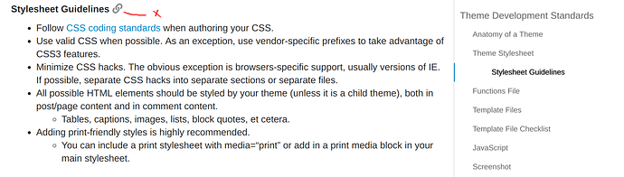

Parece que me faltam os links de âncora ao lado dos títulos, que me permitiam vincular diretamente a uma seção específica, como neste tópico, conforme descrito na postagem inicial:
[quote=“Joe, post:1, topic:111143, username:Johani”]uma vez que tudo isso for feito, ele também adicionará um link ao lado de cada botão que vincula diretamente a essa seção:
[/quote]
Sou eu ou essa funcionalidade desapareceu?
Eles deveriam estar lá? Estou no meu celular no momento, mas peguei este pressionando longamente na lacuna ao lado do título:
https://meta.discourse.org/t/discotoc-automatic-table-of-contents/111143#how-does-it-work-3

Ah, eu posso explicar. O tópico que você vinculou tem títulos HTML (\u003ch3\u003e, \u003ch4\u003e e assim por diante) e, inicialmente, o componente TOC tinha sua própria lógica para adicionar âncoras de título. No entanto, desde então, o núcleo adicionou âncoras automáticas e, recentemente, removi a lógica de âncora personalizada no componente de tema. No entanto, o recurso de âncora do núcleo só funciona para títulos Markdown (usando ###).
Portanto, este OP tem âncoras, mas o guia vinculado não tem.
Provavelmente deveríamos atualizar esse guia para usar Markdown em vez de HTML @JammyDodger.
Ah! Isso explica tudo perfeitamente, obrigado Penar!!
Eu claramente não estava prestando atenção suficiente ontem. :slight_smile: Agora troquei os cabeçalhos Markdown pelos dois tópicos de exemplo. :+1:
