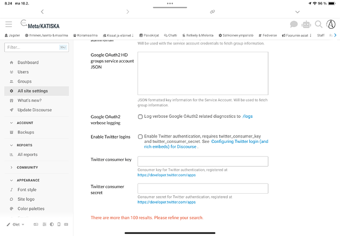

Olá a todos,
Recentemente atualizei minha instância do Discourse para a versão mais recente (v3.4.0.beta4 +52) e notei que algumas configurações parecem estar faltando na página “Todas as configurações do site”. Especificamente, não consigo encontrar nenhuma das configurações relacionadas a indexação ou mapas de configuração.
Além disso, parece que a página “Todas as configurações do site” não está exibindo todas as configurações de uma vez. Recebo uma mensagem na parte inferior que diz “Existem mais de 100 resultados. Refine sua pesquisa.”, mas na verdade não estou pesquisando nada. Isso dificulta a localização da configuração que preciso, pois não consigo ver tudo em uma única página.
Alguém mais experimentou esse problema após a atualização? Alguma sugestão sobre como resolvê-lo ou onde posso encontrar as configurações de indexação agora?

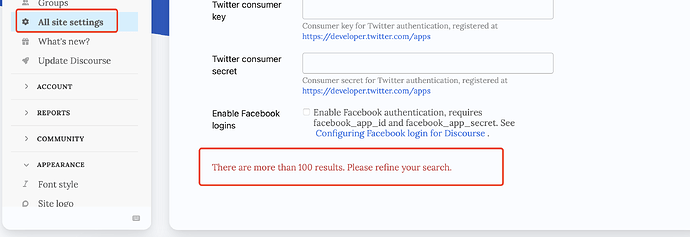

Então temos que mover este tópico para Bug porque a realidade é esta:
1 curtida
Desculpe, mas o problema não está claro na sua captura de tela - você poderia esclarecer qual é o problema lá?
Se você se refere à linha no final sobre ter mais de 100 resultados de pesquisa - isso sempre esteve lá e não é uma introdução nova.
1 curtida

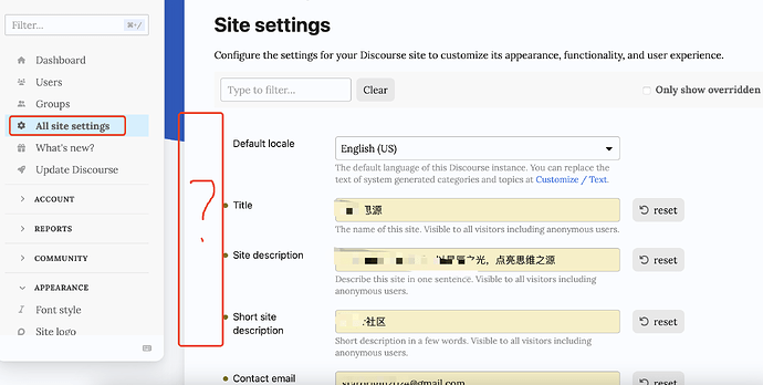

Não, isso nunca esteve lá quando tínhamos o menu de todas as configurações. Agora, todas as configurações do site não mostram tudo, como antes. Mostra as primeiras 100. É preciso usar a barra de pesquisa, e isso exige que um administrador saiba exatamente o nome dessa configuração.
Então, vocês estão reagrupando todas as configurações na nova barra lateral de administração. Mas estão faltando muitas configurações. Assim, um administrador deve saber que existe uma configuração necessária e, além disso, deve saber o nome dessa configuração para alcançá-la. Caso contrário, elas nunca serão visíveis.
Portanto, há uma solução. Devolva o menu de todas as configurações antigas, até que vocês consertem esta nova.
Esta nova barra lateral de administração não é uma novidade :joy: Mas era assim antes:
Muitas dessas configurações que podiam ser encontradas através da estrutura antiga não são acessíveis usando a nova barra lateral de administração.
4 curtidas

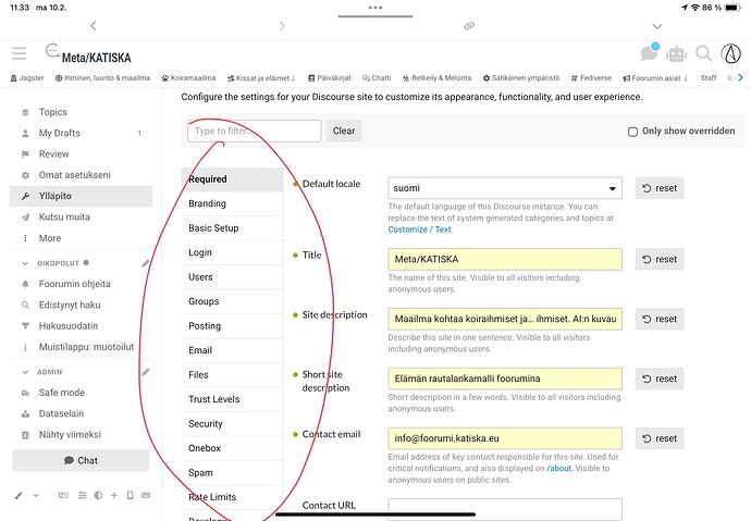

Obrigado pelo feedback de todos! Com base neste feedback, revertemos esta alteração e a barra lateral interna foi restaurada para a página ‘todas as configurações do site’. É sempre ótimo saber como as pessoas usam o software e quais são seus fluxos de trabalho, então, por favor, continuem enviando este feedback.
Aqui está o pull request para a reversão como referência:
Estamos trabalhando em melhorias adicionais para a página que tornarão a navegação mais fácil e intuitiva em geral, e postaremos um anúncio quando essas atualizações estiverem prontas.
