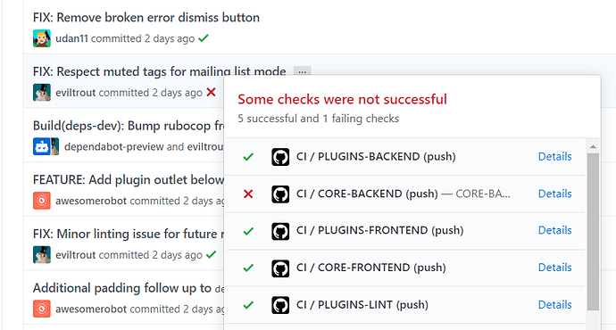

제 버전은 다음과 같습니다:
2.4.0.beta11
(b0f4149d6e)
커밋 ID를 클릭하면 다음과 같은 화면이 표시됩니다.
(Commits · discourse/discourse · GitHub))
웹 UI를 통해 업그레이드를 수행했습니다. 콘솔에서 다시 빌드해야 할까요?
재빌드는 필요하지 않을 것 같지만, 시도해 보는 것도 나쁘지 않을 겁니다. 작업(job)에서 수행되는 것인데, 해당 작업 워커가 제대로 리셋되지 않았을 수도 있습니다.
이제 잘 작동합니다. 재빌드 같은 것도 하지 않았는데, 하루 정도 걸리더니 갑자기 작동하기 시작했습니다.
