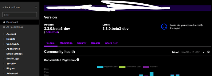

Nova barra lateral do Admin... onde está o botão de Atualizar o Discourse?
Sinto que sou estúpido e estou perdendo algo, mas depois de habilitar a nova barra lateral de administrador, a seção “Atualizar Discourse” desapareceu completamente e não está em nenhuma das seções da barra lateral? Estou apenas cego?

Não, simplesmente desapareceu. A menos que só apareça quando há uma nova atualização (o que seria estranho), já que acabei de atualizar tudo antes de ligá-lo
Capturas de tela da barra lateral

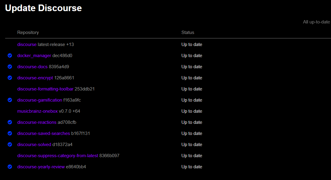

Ainda consigo acessá-lo com /update

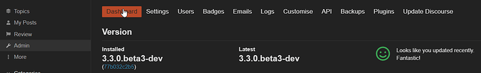

Hmm. :thinking: Acabei de atualizar meu site de teste para garantir que nada do último dia tenha tido efeito, mas ainda consigo ver a opção ‘atualizar Discourse’ fixada no topo da barra lateral de administração.
