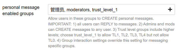

Hola @anon48433008
¿Has comprobado grupos con mensajes personales habilitados en la configuración de tu sitio?
Por defecto, los nuevos usuarios (trust_level_0) no tienen permitido enviar mensajes privados.
Puedo confirmar que todo funciona como se espera tan pronto como el usuario sea tl1.

Agregué TL0 el derecho a PM por ahora, eso es lo que querías decir, ¿correcto?

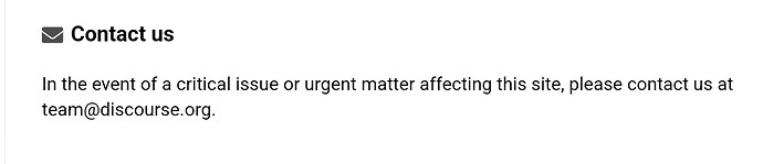

Creo que para ese caso siempre podrías usar la información de contacto proporcionada en /about. Eso funciona incluso para visitantes sin cuenta.
O puedes ajustar la configuración como lo hiciste. También es posible enviar un mensaje de bienvenida desde una cuenta diferente a la del sistema o agregar un grupo a esos mensajes automatizados, para que los nuevos usuarios puedan responder al mensaje sin poder crear mensajes nuevos.
Si configuras la opción ‘quién puede enviar mensajes a este grupo’ del grupo de administradores/moderadores/cualquier grupo a ‘todos’, esto permite que cualquiera envíe un mensaje a ese grupo, incluso aquellos que no están en los grupos permitidos de mensajes privados. Ese es el comportamiento estándar y no necesita ningún plugin adicional. :+1:
