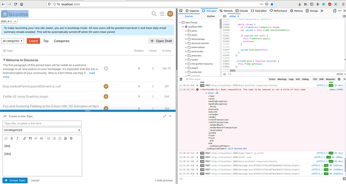

Mon problème est que, dans certains cas, je reçois une erreur lorsque je tape un caractère dans l’éditeur :
NotFoundError: Node.removeChild: Le nœud à supprimer n'est pas un enfant de ce nœud

La trace de la pile est visible ici :

L’aperçu du compositeur utilise Ember pour rendre le contenu « cuit ». Il semble que cette erreur provienne du moteur de rendu Ember, qui est probablement perturbé par des modifications du DOM effectuées par un autre élément.
Pour éviter ce problème, je vous suggère de ne pas supprimer (remove()) de nœuds, mais plutôt de les masquer en utilisant display:none; ou une méthode similaire.
Merci. C’est une solution de contournement à laquelle je pensais, mais j’apprécierais que vous confirmiez s’il s’agit bien d’un bug ou non.
L’aperçu du compositeur est une combinaison inhabituelle du rendu Ember et de fonctions personnalisées ‘decorateCooked’. Il semble qu’il s’agisse d’une particularité de cette implémentation. Nous n’avons aucun projet de modifier son fonctionnement pour le moment, d’autant plus que la solution de contournement est simple et élégante.
