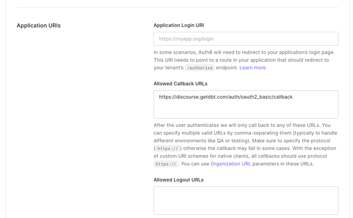

Hallo @joellabes – können Sie bitte prüfen, welche URL Sie in der Auth0-Einstellung „Application Login URI“ eingegeben haben?
Es sollte {Ihr Forum}/auth/oauth2_basic sein. Wenn Sie /callback am Ende haben, könnte das das von Ihnen beschriebene Problem verursachen.

Danke @david – im Moment habe ich nichts im Feld „Application Login URI“, aber etwas in den „Allowed Callback URLs“:
Sollte ich https://discourse.getdbt.com/auth/oauth2_basic in das Feld „Application Login URI“ eintragen und https://discourse.getdbt.com/auth/oauth2_basic/callback im Feld „Allowed Callback URLs“ belassen?

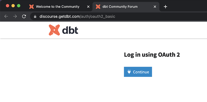

Ja, das funktioniert! Es wird auf einer Zwischenseite mit einer Schaltfläche “Weiter” angehalten. Ist eine Benutzerinteraktion erforderlich, um einen OAuth-Flow sicher auszulösen oder so etwas?
Wenn es eine Möglichkeit gibt, es zu tun
dann wäre das ein Bonus, aber das ist großartig! Danke :folded_hands:
Diese Seite wird angezeigt, wenn es mehrere Anmeldemethoden auf einer Website gibt. Wenn Sie ‘lokale Anmeldungen’ (Benutzername/Passwort) deaktivieren, sollte dies direkt zum Anmeldevorgang führen.
