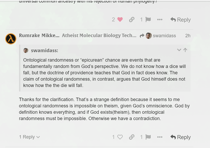

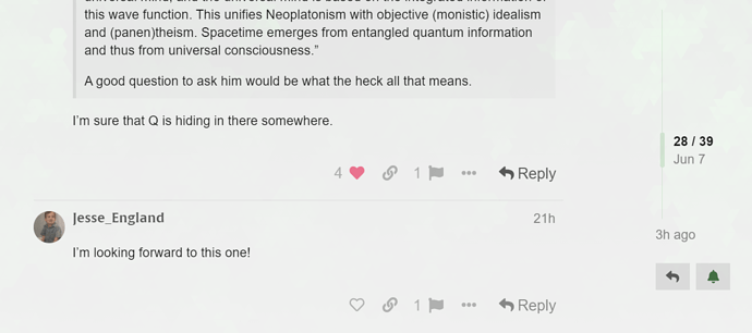

Isso pode ou não estar relacionado, mas estamos vendo uma contagem de bandeira de um (1) em cada post, conforme aparece no fórum (veja a captura de tela). Temos a aprovação de comentários ativada, mas isso não estava acontecendo antes.
Não tenho certeza do motivo pelo qual você não conseguia ver isso no seu site antes, mas membros da equipe e moderadores de categoria podem ver o número de bandeiras de uma postagem. Se houver revisões pendentes, o número aparecerá dentro de um círculo vermelho. A única alteração recente que fizemos foi corrigir um bug que permitia que usuários do nível TL4 vissem o número.
Certo. Os comentários na captura de tela não foram sinalizados, mas estão exibindo uma sinalização. Todos os nossos comentários recentes têm uma sinalização.
Acabei de verificar e não estou vendo sinalizações em moderadores e administradores. Todos os outros exibem uma sinalização.
Essas sinalizações não aparecem no Painel de Moderação, apenas nos threads de comentários.
Postagens da equipe não precisam de aprovação, então não há bandeira associada a essas postagens.
Você pode ver a bandeira clicando no 1 ou definindo o filtro de status para (todos revisados).
Mostrar a contagem de bandeiras quando toda postagem na categoria precisa de aprovação parece um pouco excessivo. O que você acha, @eviltrout?

Eu também concordo. Não há necessidade de questionar tudo o que outros moderadores fazem. Se realmente importar, podemos fazer isso pelo Painel do Moderador.
Concordo, nesse ponto é bastante inútil. Existe alguma maneira de ocultá-los nesse caso?
Acho que podemos alterar o PostSerializer para ignorá-los.
Feito aqui:
