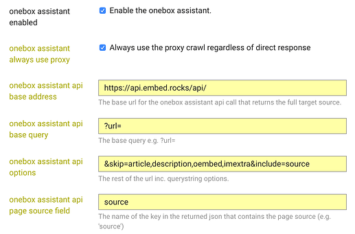

J’ai installé ce plugin mais, malheureusement, je n’ai pas réussi à le faire fonctionner.
Voici mes paramètres :
(La clé API est également configurée, mais elle n’est pas visible sur l’image)
Y a-t-il un moyen de diagnostiquer pourquoi l’éditeur ne génère aucun onebox ? Après avoir collé un lien sur une nouvelle ligne, l’indicateur de chargement s’affiche brièvement, mais rien ne se produit. J’ai vérifié les journaux Discourse (/logs), mais aucune erreur n’y figure.
J’utilise Discourse 2.7.0.beta5 (9be99c055f) et discourse-onebox-assistant 2.0.2. J’ai testé avec plusieurs navigateurs. (Le onebox fonctionnait avec certains sites avant l’installation du plugin)

J’ai les mêmes paramètres. Ça fonctionne pour moi. Désolé, je ne connais pas les raisons pour lesquelles vous n’arrivez pas à le faire fonctionner.

Ça fonctionne parfaitement pour moi sur une récente reconstruction. Peux-tu partager le lien que tu essaies d’afficher ?
N’oublie pas : si tu as déjà essayé de oneboxer un lien, le cœur de Discourse mettra le résultat en cache.
Tu peux ajouter un paramètre de requête aléatoire à la fin pour contourner le cache : https://mylink.com/todaynews?random=random
Tu peux également vérifier que l’API répond, par exemple avec :
curl -X GET "https://api.embed.rocks/api/?url=https%3A%2F%2Fnews.bbc.co.uk%0A&skip=article,description,oembed,imextra&include=source" -H "x-api-key: %%%your-api-key%%%"
Fais-le depuis ton serveur.
Tu dois encoder l’URL du site que tu appelles (la valeur du paramètre url) en utilisant un site comme celui-ci (non vérifié !)
3 « J'aime »
Merci pour ce post détaillé !
Cependant, le problème… a été résolu sans que je n’aie à faire quoi que ce soit de spécial. J’ai dû installer un autre plugin, j’ai donc reconstruit Discourse, et tout a recommencé à fonctionner peu de temps après. Je ne sais pas si c’est cela qui a résolu le problème, mais si cela se reproduit, je suivrai certainement vos instructions :slight_smile:
