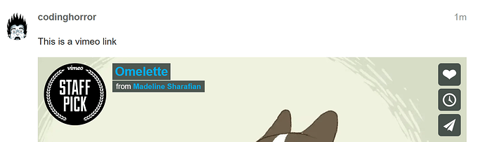

Lo más probable es que hayas seleccionado un enlace de Vimeo que no permite la incrustación. Intenta publicar este enlace en tu sitio.
https://vimeo.com/channels/staffpicks/353070045
Aún solo muestra el enlace
Si el video de Vimeo anterior funciona aquí pero no en tu sitio, o tienes problemas extraños con plugins de terceros, o el servidor donde está alojado tu Discourse ha sido bloqueado para acceder a Vimeo.

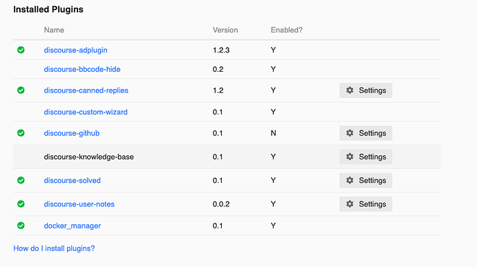

Utilizamos Google Cloud Platform y estos son los únicos complementos que tenemos actualmente

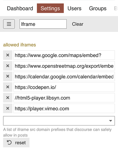

Tuve el mismo problema ayer e intenté en vano solucionarlo. Logré incrustar usando un iframe después de agregar Vimeo.com a la lista de permitidos.

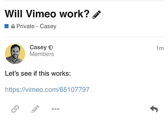

Si funciona aquí pero no allí, algo en la configuración de tu sitio debe ser diferente. El enlace https://vimeo.com/65107797 también funciona en mi Discourse alojado en Digital Ocean, el cual acabo de actualizar a la versión más reciente para asegurarme. También publiqué el mensaje en la categoría de personal para que coincida con tu ejemplo de mensaje privado, aunque eso no debería haber importado:
Me pregunto cuál podría ser la diferencia de configuración, ya que funciona perfectamente aquí en meta, en try y en mi propio Discourse autoalojado.

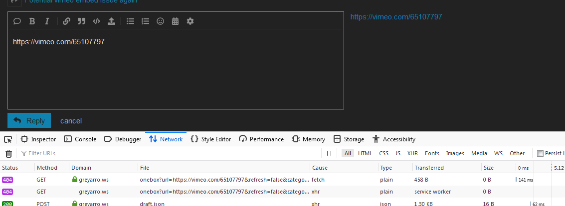

Mi consola del navegador muestra un 404, no estoy seguro si está relacionado:
Nuestro Discourse está, de hecho, en un droplet de Digital Ocean :confused:
Yo también lo veo; esa es la respuesta del controlador onebox y no proviene directamente de Vimeo.
