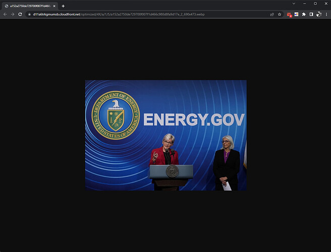

문제가 뭔지 정확히 이해가 안 됩니다. oneboxes의 섬네일을 우클릭해서 새 탭에서 열면, 해상도와 파일 크기 모두 상당히 작은 이미지가 나옵니다:
반면, 원본 이미지(<meta data-rh="true" property="og:image" content="https://storage.googleapis.com/afs-prod/media/f07fb1af3b834c88b858171d2ed8d594/3000.webp">)는 실제로 꽤 큰 편입니다:
따라서 Discourse가 원격 이미지를 다운로드할 때 크기를 적절히 조정하고 압축하는 것으로 보입니다.
참고로, 제 지식 범위 내에서는 Discourse가 이미지를 다운로드하기까지 몇 분 정도 대기 시간이 있을 수 있습니다.
답변 감사합니다.
우클릭해서 이미지를 다운로드했고, 그 스펙을 제 게시물에 이미 제공했었습니다. 그러니 아니요, 저는 기다리지 않았습니다. 방금 그 동일한 과정을 다시 해보니, 실제로 690x460으로 표시되고 있네요. 즉, 말씀하신 대기 시간이 문제였던 것이었군요.
