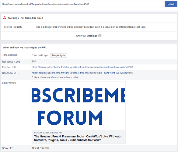

Imagem OpenGraph não está sendo capturada corretamente
O Facebook está usando o logotipo do fórum como imagem OG, e não a imagem principal no topo do corpo da minha postagem. Tentei usar a ferramenta de depuração/extração do Facebook via Ferramenta de Depuração de Open Graph para desenvolvedores, mas nada mudou.

É possível que sua imagem de logotipo seja muito grande. Ela parece enorme na imagem de pré-visualização acima.
Parece que há um componente de tema instalado no site que está interferindo no rastreador do Facebook. O componente está adicionando isso dentro da tag <head>:

Imagens não devem ser incluídas dentro da tag <head>, então a maioria dos navegadores simplesmente as ignora. O rastreador do Facebook parece detectar a tag img e encerrar a tag <head> prematuramente. Veja no ferramenta de depuração deles:
<!-- Facebook Pixel Code -->
</head>
<body>
<img height="1" width="1" style="display:none" src="https://www.facebook.com/tr?id=1544745645741448&amp;ev=PageView&amp;noscript=1">
<!-- End Facebook Pixel Code -->
Essa mágica combinação de tags </head><body> não aparece ao usar curl ou em nenhum navegador. Comportamento muito estranho do Facebook.
Mas, enfim, a solução aqui é que você mova o pixel de rastreamento do Facebook da seção <head> do componente de tema para a seção Header do componente de tema.

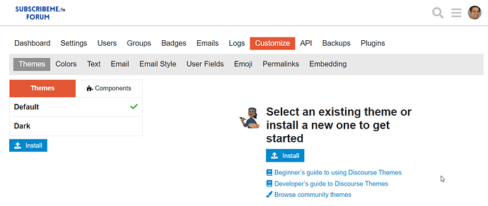

Não tenho nenhum tema personalizado instalado. É uma instalação padrão do Discourse. Na verdade, nem sei como instalar um tema ou plugin para o Discourse.
O tamanho da imagem é um pouco relevante, porque quando o Facebook não consegue encontrar uma tag og:image, ele seleciona a maior imagem do seu site. Neste caso, o logotipo é maior que a foto, então ele selecionou o logotipo.
No entanto, o Discourse inclui tags og:image — elas apenas estão sendo quebradas pelo tema do seu site.
Você deve ter — o pixel de rastreamento do Facebook está sendo adicionado por um tema. Quando eu uso o modo seguro, ele desaparece. Vá para /admin/customize/themes, pressione Editar HTML e vá para a aba </head>. Suspeito que você verá o código do Facebook lá.
Veja esta imagem — eu não tenho nenhum tema personalizado e não há nenhuma opção “Editar HTML” lá.
Clique em “padrão” à esquerda e você verá o botão de edição.
Isso resolveu! Simmmm! Muito obrigado!
