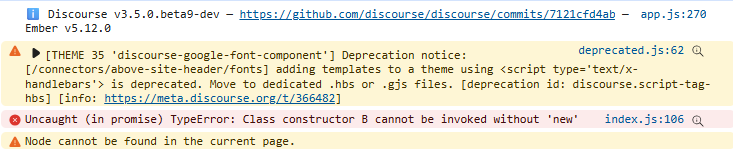

L’erreur dans la console du navigateur n’est pas très utile :
Uncaught (in promise) TypeError: Class constructor B cannot be invoked without ‘new’

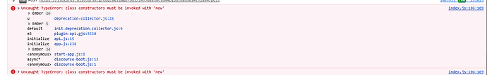

Je pense que cela pourrait être une piste pour celui-ci. Je vois une erreur pour le « collecteur de dépréciation » :
Je pense qu’il y a peut-être un problème avec la quantité d’avertissements et que le mode sécurisé sans thèmes aide car il ne les charge pas (donc peut-être pas un problème avec un thème/composant de thème lui-même).

Il semble y avoir un problème avec les polices Google que nous devons résoudre :
[Avis d’administration] Le thème ‘discourse-google-font-component’ contient du code qui doit être mis à jour. (id:discourse.script-tag-hbs) (en savoir plus)
