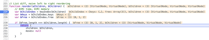

아, 그렇군요. 이해가 됩니다. 하지만 '순수한 prepend’로 변경해도 동일한 실패가 발생합니다. 관련 reorder() 함수에 브레이크포인트를 설정해 보니 bFree.length === bChildren.length 체크에서 오류가 나고 있습니다:
업데이트된 테스트를 해당 브랜치에 푸시했습니다.
이것은 확실히 단기적인 해결책입니다. 우리는 이미 vdom 사용을 Ember/Glimmer 렌더링으로 대체하기 시작했습니다. 우리의 목표는 향후 12개월 이내에 포스트 스트림 구현을 대체하는 것입니다. Glimmer는 이러한 종류의 'prepend’를 올바르게 처리합니다.
따라서 ‘불완전하지만 이전보다 나은’ 변경 사항을 병합하는 데 전혀 문제없습니다. 하지만, 너무 큰 부담이 아니라면 왜 이 테스트가 작동하지 않는지 이해할 수 있으면 좋겠습니다 :thinking:

업데이트 내용입니다.
테스트가 통과하도록 키를 추가했습니다. 키는 virtual-dom이 어떤 요소가 어떤 것에 해당하는지 알려줍니다. 키가 없으면 virtual-dom은 요소들이 이전과 같은 순서를 따르는 것으로 가정하며, 앞에 추가된 요소인지를 파악할 수 없습니다.
그 후, 단일 prepend를 여러 개의 prepend로 변경했습니다. virtual-dom은 이미 단일 삽입(그리고 단일 prepend는 특수한 경우)을 처리하고 있기 때문에, 이로 인해 차이가 발생하지 않아야 합니다.
위에서 설명한 변경 사항이 지금까지 제가 push한 내용입니다.
하지만 지금은 여러 개의 prepend를 사용해도 차이가 발생하지 않아서 놀랍습니다. 제 초기 가설, 즉 무엇이 문제인지 그리고 제 패치가 왜 작동하는지에 대한 추측이 틀렸을 수도 있습니다. 그래서 아직 원인을 파악하고 있습니다.

작동하는 Discourse 개발 환경이 있나요? 있다면, 환경을 실행한 후 브라우저에서 /tests로 이동하고, 상단의 필터 UI를 사용하여 "avoids rerendering on prepend"를 검색하세요. 그런 다음 브라우저 개발자 도구를 사용해 디버깅할 수 있습니다. (예: 소스(Sources) 탭으로 이동, ctrl+p를 눌러 파일 열기, vdom/diff 검색, 그리고 브레이크포인트 설정)
3개의 좋아요
