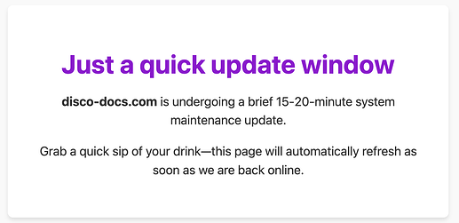

  1. Bearbeite eine Cloudflare-Wartungsseite, sodass dort „Systemwartung/Aktualisierung, 15–20 Minuten“ steht, und setze einen Neuladungstimer (es wird vielleicht nicht so lange dauern, aber besser sicher als leid!). Aktiviere eine Cloudflare-Worker-Route, um die Wartungsseite anzuzeigen.
