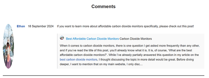

回答を探してみましたが、まだ何も見つかっていません。本日、Discourseを公式プラグインを通じてWordPressウェブサイトと統合しました。すべて問題なく動作していますが、WPサイトのコメントで、コンテンツが長い場合にプロフィール写真(Discourseから)が引き伸ばされてしまうという問題が発生しています。問題を示すスクリーンショットを以下に添付します。
参考までに、問題のページへのリンクはこちらです:11 Best Carbon Dioxide Monitors - What You Need to Know about CO2 Monitoring
これは一般的な問題ではないように思われますが、私のWP構成に関連している可能性はありますか?プラグインの設定を確認しましたが、今のところ修正は見つかっていません。何かお手伝いいただけると幸いです!

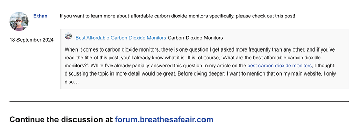

イーサンさん、スタイルはサイト固有の問題です。あなたのサイトでは、このルールをCSS(おそらくテーマ内が最適でしょう)に追加すると、少し改善されるようです。
.comment-body .comment-meta {
   flex-direction: column;
結果:
他の調整についても喜んで提案させていただきます。
「いいね!」 4
ありがとうございます、@angus!まさに探していたものです。
