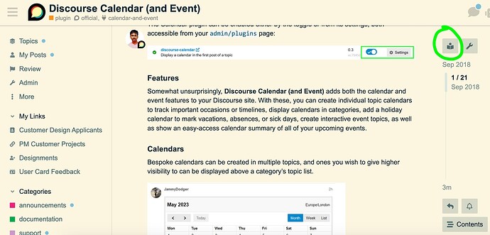

我最近在 Meta 上安装了一个主题组件,该组件在查看帖子时会引入“阅读模式”。
用于切换此功能的按钮位于帖子时间线控件的顶部:
单击它会将帖子置于“阅读模式”,用略带半透明的覆盖层覆盖大部分用户界面,以最大程度地减少干扰。
其他一些发生的事情是,对所有头像和图像应用了滤镜,将它们变成灰度图像。
这是它使用中的屏幕录像。

我注意到一些样式更改会导致单击按钮时布局“跳转”。我猜有些元素被设置为 display: none; 了?或者一些字体大小发生了变化?
能否将按钮设置为纯粹地“灰色”显示(或 visibility: hidden;)不必要的元素,而不会引起任何布局变化?

对了,但这会导致布局移动。所以我在想我们可以让它保持打开状态,但让它不可见?
4 个赞

看起来很棒!
不确定难度如何,但我想如果用户可以按 ESC 退出阅读模式会很不错。由于该按钮被视为时间线的一部分,如果您滚动到主题的最底部,该按钮可能会消失在屏幕外。
5 个赞
