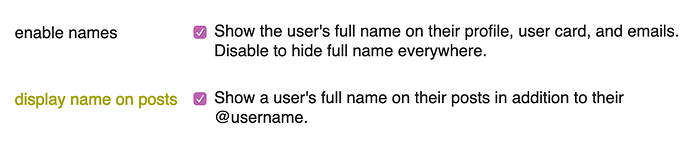

Au passage, je vois que mon nom complet est visible ici. Est-ce un plugin ou une nouvelle fonctionnalité ? Comment l’activer ?

Il y a plusieurs paramètres que vous pouvez configurer sur votre site :
