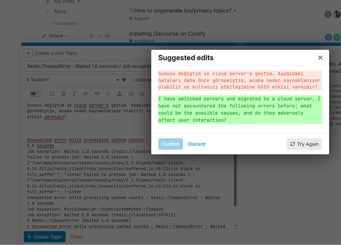

He cambiado de servidor y me he pasado a un servidor en la nube. Nunca antes había visto los siguientes errores, me pregunto qué podría causarlos y si tienen algún impacto negativo en la interacción del usuario.
Es posible que esto cause problemas al usar la IA en el editor. Por ejemplo, cuando lo intento en discourse.org , se bloquea durante la traducción, como en la imagen de abajo:
Unexpected error while processing cached counts : Redis::TimeoutError : Waited 1.0 seconds : Error inesperado al procesar recuentos en caché
Job exception: Waited 1.0 seconds (redis://localhost:6379/1) : Excepción del trabajo: Se esperó 1.0 segundos
Failed to process job: Waited 1.0 seconds \[“/var/www/discourse/vendor/bundle/ruby/3.3.0/gems/redis-client-0.24.0/lib/redis_client/ruby_connection/buffered_io.rb:214:in block in fill_buffer'\", \"\u003cinter Error inesperado al procesar recuentos en caché : Redis::TimeoutError : Se esperó 1.0 segundos
Job exception: MiniScheduler::DistributedMutex::Timeout : Excepción del trabajo: MiniScheduler::DistributedMutex::Timeout
5 Redis::TimeoutError (Waited 1.0 seconds) : 5 Redis::TimeoutError (Se esperó 1.0 segundos)
4 Unexpected error while processing cached counts : Redis::TimeoutError : Waited 1.0 seconds : 4 Error inesperado al procesar recuentos en caché : Redis::TimeoutError : Se esperó 1.0 segundos

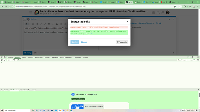

sí: discourse/docs/INSTALL-cloud.md at main · discourse/discourse · GitHub
Después, completé la instalación cargando la copia de seguridad. Sin embargo, cuando intenté corregir lo que escribí con inteligencia artificial, se quedó atascado y no se abrió, lo mismo ocurre aquí:

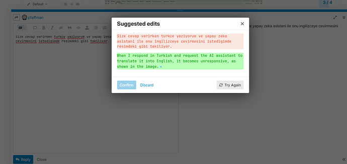

5
Te estoy respondiendo en turco y cuando le pido al asistente de inteligencia artificial que lo traduzca al inglés, se queda atascado como en la imagen.

Asegúrate de reconstruir, he solucionado un problema de “atasco”.
Dicho esto, intentamos mantener el idioma cuando corregimos y, de alguna manera, en tu caso no está funcionando.
¿Qué LLM estás usando?
