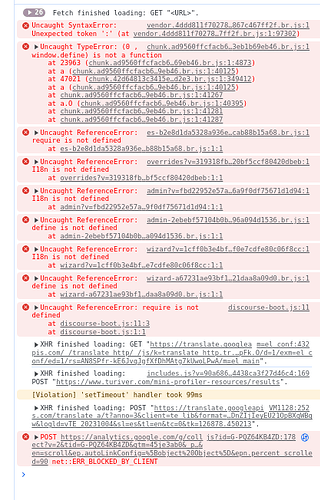

標準インストールでアップグレードを実行したばかりですが、JavaScriptエラーが多数発生しています。公式プラグインのみを使用しています。safe-modeでもまだ問題があります。
サイトのリンクを教えていただけますか?再構築中にエラーはありましたか?YAMLに異常な設定はありますか?(例:USE_EMBROIDER 環境変数を上書きしましたか)
もう一度再構築します。USE_EMBROIDER はオーバーライドしていません。
すべてのエラーの原因は、vendor.js の最初の "予期しないトークン ‘:’" です。ビルドパイプラインで無効な JS ファイルが生成されたとしたら、それは驚きです。そのため、CDN が JS を変更(または「最適化」)している問題ではないかと疑問に思っています。:thinking:
