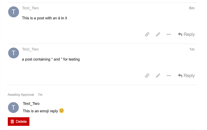

Mi scuso per la risposta tardiva. Ho appena provato questo sul mio sito di test e sono riuscito a farlo attivare su un emoji, che sembra eccessivamente sensibile. Non sono sicuro se siano inestricabilmente collegati, ma vedrò cosa riesco a scoprire. :+1:
Tuttavia, non sono riuscito a farlo attivare per le virgolette o per un ã. Mi sfugge qualcosa?

Non credo che possa essere così, guardando:
Richiediamo che le dimensioni dell’immagine siano presenti… purtroppo le emoji sono considerate immagini perché hanno dimensioni, quindi vengono attivate.
Dovrebbe essere ragionevolmente semplice da correggere, ma dovremo introdurre un qualche tipo di tracciamento interno che separi le immagini dalle emoji quando si determinano le dimensioni.

Ho dato una rapida occhiata a questo e il problema sembra provenire da FEATURE: Review posts with media. (#10693) · discourse/discourse@f85f73b · GitHub perché stiamo usando imageSizes inviato dal client per controllare review media unless trust level.
Dovremmo invece fare affidamento sul server per effettuare il controllo e fare qualcosa di simile a questo:
Prima di controllare i media che l’utente ha aggiunto al proprio post.
Non so se abbiamo accesso a una versione “nokogiri-ed” del post cotto in NewPostManager e, in caso contrario, quanto potrebbe essere un colpo alle prestazioni :thinking:
2 Mi Piace
È un po’ strano che facciamo questo, e nel client rileviamo le “immagini” interrogando l’anteprima, il che non è neanche l’ideale.
https://github.com/discourse/discourse/blob/main/app/assets/javascripts/discourse/app/controllers/composer.js#L1008-L1018
C’è spazio per un’ampia refactor qui, ma nel frattempo, possiamo semplicemente escludere emoji e avatar dall’invio dei loro imageSizes al payload. Ho controllato e le dimensioni delle immagini non vengono affatto utilizzate per emoji e avatar, quindi sembra sicuro farlo: FIX: Don't send image sizes for emojis/avatars by pmusaraj · Pull Request #20589 · discourse/discourse · GitHub
Come notato nella descrizione del PR, anche le immagini onebox invieranno il post alla coda di revisione, ma quando questa impostazione è abilitata, mi sembra un effetto collaterale desiderabile.
