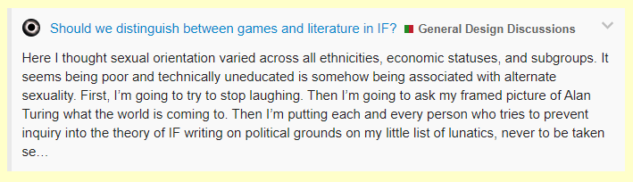

J’ai une capture d’écran de l’ancien contenu d’un message de modération :
(Il est un peu étrange qu’elle soit affichée dans le message, car ce n’est qu’un lien, pas une citation. Je suppose que l’extrait est intégré ?)
Voici le message actuel, où vous pouvez voir dans l’historique des modifications que tout ce qui suit les deux premières phrases est absent :
