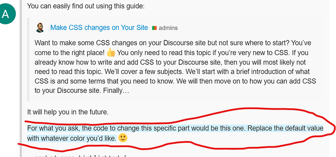

안녕하세요!
인용문에서 텍스트의 선택된 부분에 배경색을 설정하는 CSS 코드 예시를 알려주세요.
아래는 예시입니다:
제 사이트에서는 인용문의 강조된 부분에 배경색이 없는데, 직접 CSS를 조정해 보았지만 성공하지 못했습니다 :pensive:
안녕하세요,
이 가이드를 사용하면 쉽게 확인할 수 있습니다:
이 가이드가 앞으로 도움이 될 것입니다.
요청하신 내용에 대해, 이 특정 부분을 변경하기 위한 코드는 다음과 같습니다. 기본 값을 원하는 색상으로 교체하면 됩니다. :slight_smile:
.cooked span.highlighted {
    background-color: var(--tertiary-low);
span.highlighted가 포럼의 다른 부분에서도 사용된다고 생각하여 .cooked 선택자를 추가했습니다.

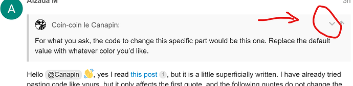

@Canapin 님 안녕하세요 :wave:, 이 게시물은 읽었습니다만, 내용이 다소 표면적으로만 다뤄져 있습니다. 이미 님처럼 코드를 붙여넣어 보았지만, 첫 번째 인용문에만 적용되고 이후의 인용문들은 배경색이 변경되지 않습니다(

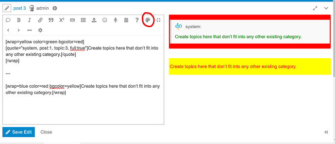

@Aizada_M 이게 도움이 될지 확신은 없지만, 이렇게 사용해 볼 수 있습니다…
이 플러그인을 사용하면 Composer에서 선택한 텍스트에 다양한 글자 색과 배경색을 적용하는 버튼을 사용할 수 있습니다… Composer에서 생성되는 코드는 다음과 같은 형태입니다…
[wrap=yellow color=green bgcolor=red]
[quote="system, post:1, topic:3, full:true"]Create topics here that don’t fit into any other existing category.[/quote]
[/wrap]
[wrap=yellow color=green bgcolor=red]Create topics here that don’t fit into any other existing category.[/wrap]
(다만 "wrap=color"가 정확히 어떤 역할을 하는지는 잘 모르겠습니다)
사이트의 모든 인용 블록(quote block)에 배경색을 설정하고 싶다면 다음 CSS를 사용할 수 있습니다…

혹시 제가 정확히 무엇을 요청하셨는지 잘못 이해한 걸까요?
제 CSS는 여러 개의 인용문에 정상적으로 작동하거든요 :
맞게 이해했어요. 그런데 왜인지 첫 번째 인용구에만 색상이 있고, 그 뒤의 인용구들은 없네요 :man_shrugging:
다른 인용구에서 기본적으로 강조된 부분이 있는 것이 맞나요?
첫 번째 게시물에서 하셨던 것처럼 동영상을 녹화해 주실 수 있을까요? :slight_smile:
답변해 주셔서 감사합니다 :raised_hands:, 매우 유용한 정보를 공유해 주셨네요. 다른 작업을 위해 해당 코드를 저장해 두었지만, 인용할 때 인용된 텍스트의 선택된 부분이 전체 배경과 구별되도록 배경이 강조되기를 원합니다.
일반적인 접힌 상태에서는 인용문의 배경이 강조되지 않습니다. :arrow_down_small: 버튼을 클릭하면 전체 텍스트가 확장되며, 이때 인용된 부분의 배경만 다른 색상으로 강조됩니다.
예를 들어 다음과 같은 형태입니다:
확장된 인용문의 유형:
네, 각 인용문을 강조 표시했는데, 어째서인지 첫 번째 인용문만 선택된 텍스트의 배경색이 변경됩니다. 내일 영상을 촬영해서 여기에 올리겠습니다.
