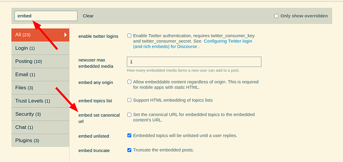

Le paramètre de site embed set canonical url pourrait aider à résoudre le problème :

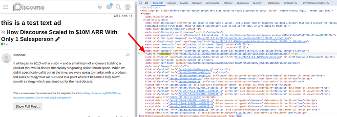

Voici ce que je vois (avec embed set canonical url activé) lorsque je visualise un sujet tiré du flux RSS de Discourse dans mon inspecteur web :
Et voici l’URL canonique lorsque je visualise le code source de la page (en faisant un clic droit sur la page et en sélectionnant “Afficher le code source de la page” dans le menu) :
<link rel="canonical" href="https://blog.discourse.org/2023/03/how-discourse-scaled-to-10m-arr-with-only-1-salesperson" />
La version “Afficher le code source de la page” avec l’URL canonique correctement définie est ce qu’un robot d’exploration verra.

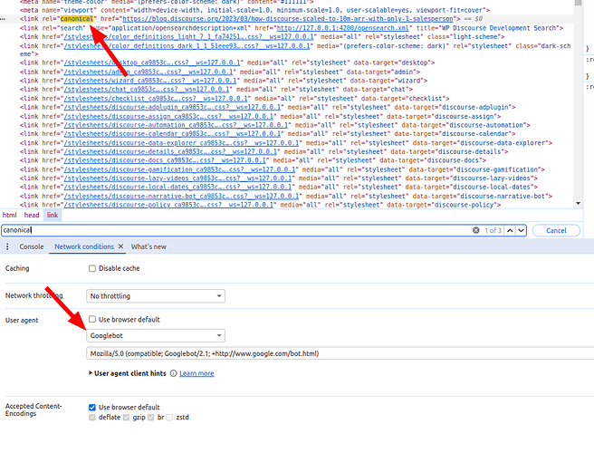

L’autre façon de voir la différence est d’utiliser l’inspecteur web, mais de sélectionner Googlebot comme agent utilisateur :
Je pense que le réglage fonctionne comme prévu en ce qui concerne ce que les robots d’exploration voient, mais cela m’a rendu confus. Le problème semble être que Discourse écrase l’attribut d’URL canonique avec Javascript lorsque la page est visualisée avec Javascript activé. À titre de référence, cela se produit ici :
