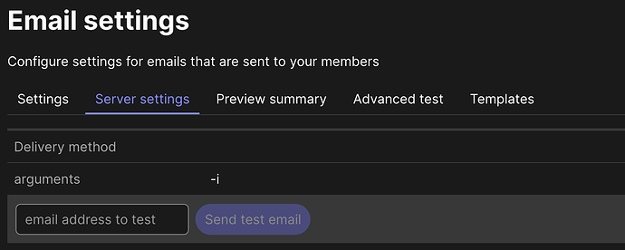

初めてインストーラーを実行しました。SMTP の詳細を入力しましたが、サーバーの SMTP 設定でこれを確認しています。
SMTP 設定は別の場所に移動しましたか、確認させていただけますか?

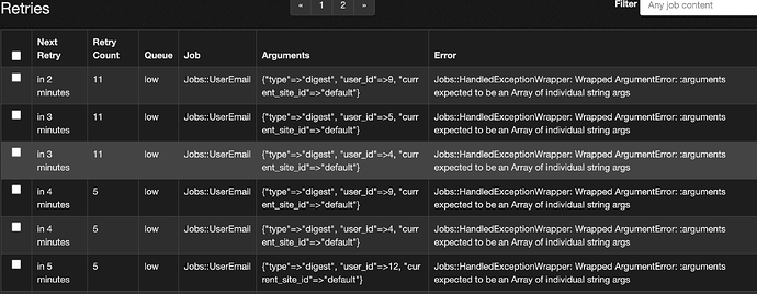

Sidekiqでもリトライジョブがたくさん表示されています。何か考えられることはありますか、または「昔ながらの」SMTP設定はどこで行えますか?
セットアップ後に気が変わって結局メールを使用したい場合、app.yml からいくつかの行が欠落しているようです。
