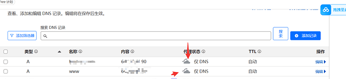

Meu domínio está hospedado com a Cloudflare e tem a nuvem laranja habilitada.
Ao instalá-lo, recebi a seguinte mensagem de erro: AVISO: A porta 443 do computador não parece estar acessível usando o nome do host: www.mydomain.com.
Como resolver o problema?

Você pode:
Ou desativar a nuvem laranja e o fórum será instalado como esperado.
ou
Configurar o fórum para usar o cloudflare, que é um processo complexo, mas permitirá que você use as melhorias de segurança e desempenho do cloudflare

Você ainda precisa desativar a nuvem laranja para que o Let’s Encrypt possa gerar um certificado.
