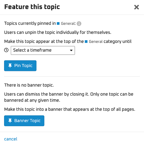

У меня было закреплено два топика глобально, но когда я попытался закрепить третий, опция «закрепить глобально» не появилась. Я подумал, что максимум — это два топика, поэтому открепил один из закрепленных, но опция глобального закрепления так и не появилась ни для одного топика, даже для того, который я только что открепил.
Есть какие-нибудь идеи, что может происходить?

Привет, у нас возникла точно такая же проблема (с последней бета-версией, и мы можем воспроизвести её в безопасном режиме), опция глобального закрепления больше недоступна.
Это баг?
