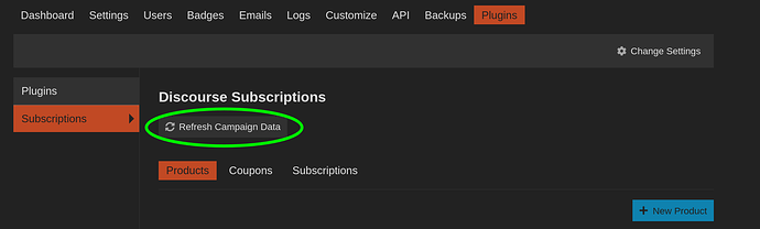

Mentre sto ancora indagando, sono curioso di sapere se fare clic su “Aggiorna dati campagna” aggiorna l’importo della campagna?
MODIFICA: Probabilmente non funzionerà. Sono in grado di replicare questo problema localmente.
Sì, ho appena provato questo e non è stato aggiornato/non è successo nulla.

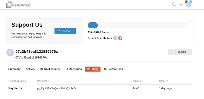

Sì, sarebbe qualcosa che vorrei aggiungere. Al momento puoi vedere i pagamenti solo nella pagina di fatturazione dell’utente specifico:
Probabilmente dovremmo avere anche una scheda Pagamenti nella pagina dell’amministratore e lì potremmo includere un pulsante “Rimborsa”.
