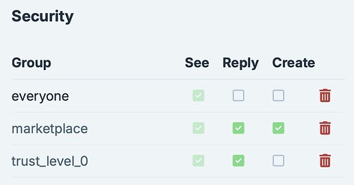

Je pense que cet ensemble d’autorisations permettrait ce que je demande étant donné que « marketplace » est le groupe d’abonnement.
Je pense qu’il vous faudrait un plugin qui supprimerait les utilisateurs du groupe lors de la création d’un sujet dans la catégorie annonce.
Je ne pense pas que le plugin d’automatisation supprimera les utilisateurs des groupes.

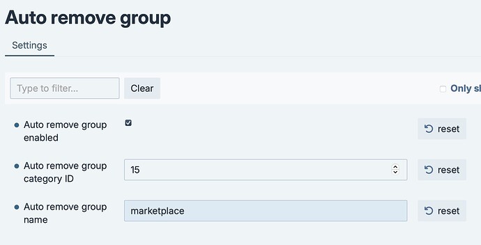

Des vrais codeurs peuvent-ils développer cela afin que vous puissiez définir ces variables à partir de la page des paramètres du plugin ?

Sacrebleu ! Après plusieurs autres conversations avec Ask Discourse et Grok, le plugin fonctionne maintenant.
Je suppose que l’IA est vraiment UTILE parfois.
C’est moche, mais ça fonctionne.
