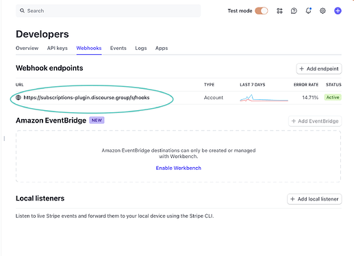

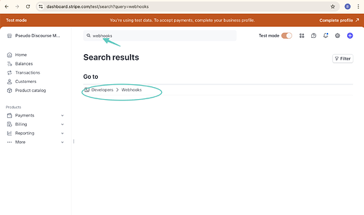

Dalla tua dashboard di Stripe, cerca “webhooks”. Quindi fai clic sul risultato “Developers > Webhooks”:

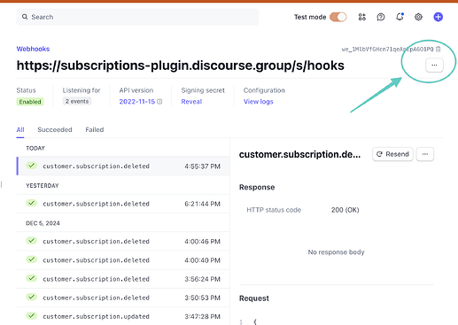

Quindi fai clic sul tuo webhook:
Quindi fai clic sul pulsante ...:

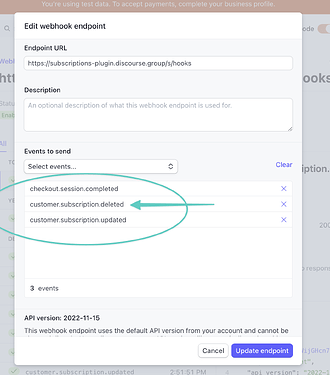

e fai clic su “Update details…”
e puoi confermare che hai questi 3 eventi?
Non l’ho fatto. Li ho aggiunti, ma gli eventi erano in fondo. Dovrebbero stare lì o dovrei rimuoverli?
Ok! Probabilmente era quello il problema. Grazie per averlo risolto.
Non stanno causando alcun problema, ma tanto vale rimuoverli.
