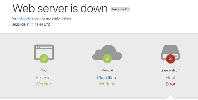

Soudain, mon serveur s'est bloqué de nulle part
Je ne sais pas ce qui s’est passé, mais lorsque j’essaie d’accéder à mon site hébergé sur un serveur EC2 t2.micro basé sur Ubuntu 22, qui fonctionnait très bien il y a quelques heures, sans aucun changement de notre côté, rien n’a été modifié, aucune mise à niveau, tout était stable, mais soudainement, il s’affiche comme ceci.

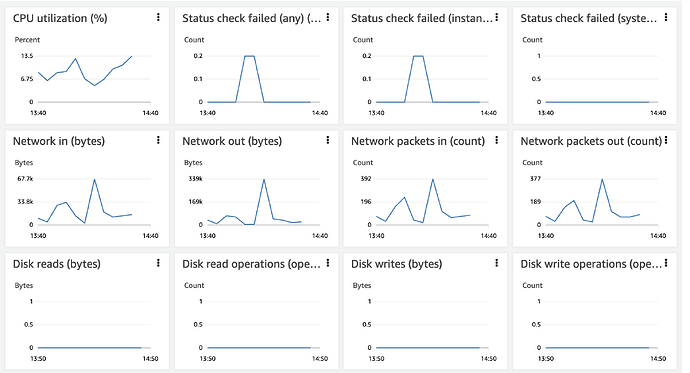

J’ai vérifié le journal de surveillance EC2, et rien n’a été trouvé.
J’ajoute également les statistiques de la machine.

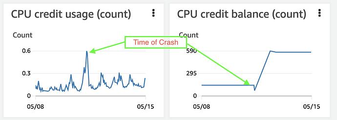

Surveillez-vous les crédits CPU pour cette instance ?
Je suis revenu d’EC2 vers un VPS car je rencontrais des problèmes occasionnels comme celui-ci : mon site web devenait inaccessible et après quelques investigations, c’était toujours les crédits CPU qui étaient utilisés plus rapidement qu’ils n’étaient gagnés et atteignaient 0 crédit. Le manque de crédits transforme l’instance en « performance de base », ce qui est inutilisable (10 % pour un t2.micro).
Il est possible qu’en passant à une instance plus grande, vous ayez commencé à obtenir plus de crédits CPU/heure et qu’avec des crédits > 0, elle soit revenue à des performances normales et ait « résolu » le problème.
1 « J'aime »
Voici les statistiques du jour où ce crash s’est produit

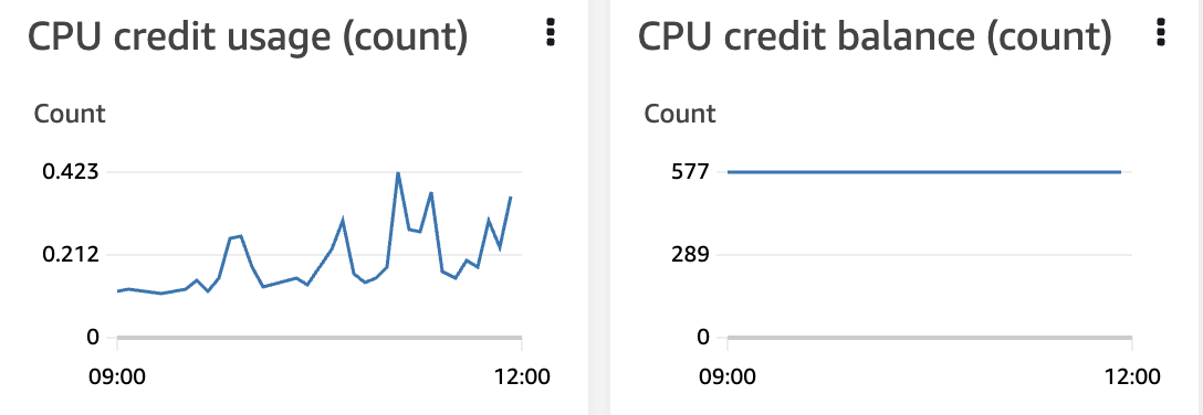

Remarque : L’image ci-dessous représente mes statistiques actuelles pour le crédit CPU
