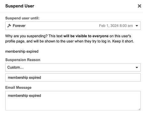

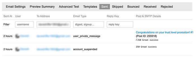

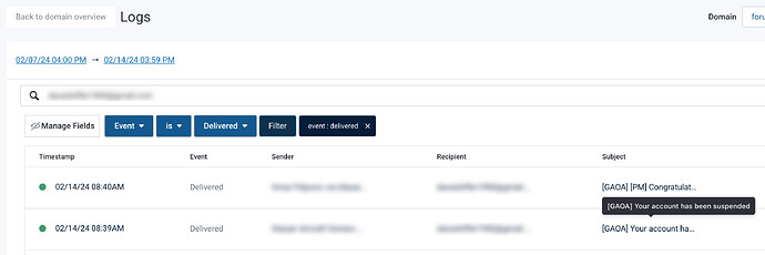

Quando sospendo un utente, il suo livello di fiducia viene spesso aggiornato contemporaneamente e viene inviato anche un PM e un’email di congratulazioni. Questo è indesiderabile e anche fonte di confusione per il destinatario. Una sospensione non dovrebbe attivare nulla oltre alla notifica di sospensione.
Log email:
Log Mailgun:

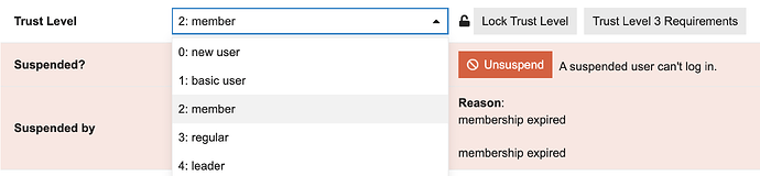

È interessante. A che livello di fiducia erano quando sono stati sospesi? (TL3?)
TL1 al momento della sospensione, ma TL2 dopo.
Potrebbe essere rilevante ‘membership expired’. Hai un livello di fiducia concesso per essere membro di un gruppo collegato a quello?

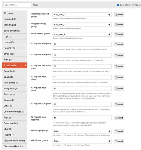

Mi piace il tuo modo di pensare, ma non è così. Il TL predefinito è 0 e l’appartenenza al gruppo non lo modifica.

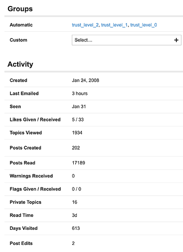

Ecco le mie sovrascritture TL:
E l’attività di questo particolare utente:
