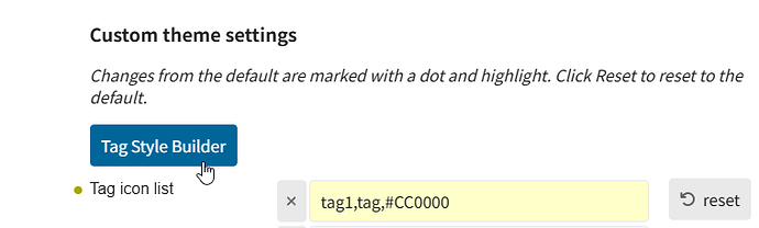

Ciao! Sono tornato in gioco e non riesco proprio a capire dove dovrebbe trovarsi il Tag Style Builder?
Dovrebbe apparire nelle impostazioni dei componenti del tema, sopra Tag icon list.
Non funziona perché il TC sta cercando un URL admin come /customize/components/, mentre Discourse ora reindirizza a /customize/themes/.
Per ora, fino a quando non sarà risolto, il vecchio percorso funziona ancora e puoi sostituire themes con components direttamente nell’URL:
Da:
A:
Poi, il pulsante appare:
1 Mi Piace
Sentitevi liberi di inviare una PR se volete, altrimenti posso sistemarla io questo fine settimana; sono stato piuttosto impegnato nell’ultimo mese o giù di lì. Grazie per avermelo segnalato!! Questo mi aiuta a correggerlo più velocemente se non volete occuparvi voi della PR!
1 Mi Piace
Ecco una rapida PR: Add support for /admin/customize/themes/ route - Pull Request #1 - jdc20181/TagStyleTool - GitHub
