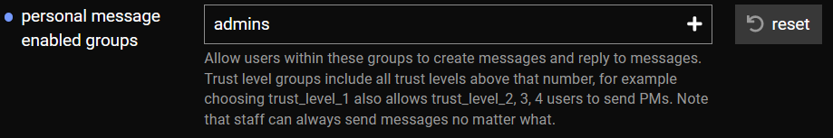

Vous pouvez le faire d’une des deux manières :
  1. S’il est acceptable que les administrateurs puissent continuer à envoyer des messages, réglez le paramètre groupes autorisés aux messages personnels sur administrateurs et supprimez tous les autres groupes.
  2. Si absolument personne ne doit pouvoir envoyer de message, créez un groupe fermé vide sans membres, puis réglez le même paramètre sur ce groupe.
4 « J'aime »

Cela empêche-t-il les administrateurs/le personnel d’envoyer des MP ? Je pense que le personnel devrait pouvoir envoyer des MP quoi qu’il arrive. Si cette méthode en bloque la possibilité, vous avez peut-être trouvé un bug. :bug:
Je viens d’essayer et j’ai pu envoyer un MP en tant qu’administrateur. Ai-je mal compris ?
Non, vous avez raison. Ma réponse spéculative est à moitié fausse.
Je me souviens à peine que cela ait été décrit sur meta quelque part, que le personnel est toujours en mesure de démarrer un MP.
Modification : J’ai corrigé ma réponse pour la postérité.
Selon la description de ce paramètre du site :
