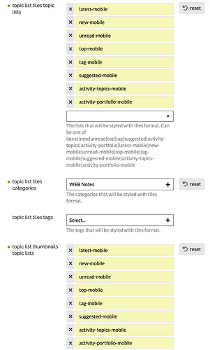

Comment configurons-nous exactement cela pour afficher le « style Pinterest (Masonry) » uniquement sur mobile, mais le « style de base » sur ordinateur ?
J’ai essayé de définir « topic list tiles categories » sur :
  • latest-mobile
  • new-mobile
  • unread-mobile
  • top-mobile
… mais cela ne semble pas fonctionner. J’obtiens juste le style Pinterest pour la catégorie mentionnée sur tous les appareils. J’ai essayé de nombreuses façons, est-ce peut-être un bug ? J’ai remarqué que la colorisation ne fonctionne pas aussi bien (fonctionnalité expérimentale).
1 « J'aime »
Supprimez latest etc. du paramètre des tuiles principales. Je viens de tester et cela fonctionne.

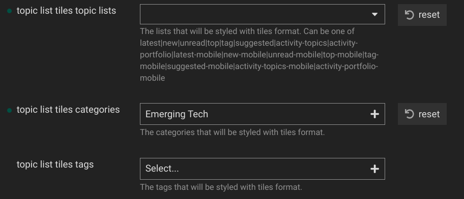

Je dispose de la dernière version, 3.1.0.beta1. J’ai supprimé tous les paramètres de « titres de liste de sujets listes de sujets » et les cartes s’affichent toujours tant que j’ai une catégorie définie sous « titres de liste de sujets catégories ». Une fois que je supprime la catégorie, j’obtiens le « style de base » pour le bureau et le mobile.
Si je définis ces champs uniquement sur des champs mobiles uniquement comme ci-dessous, rien ne change uniquement pour le mobile. Au lieu de cela, les cartes sont affichées pour le bureau et le mobile. Je suppose que si je ne définis que les options mobiles, cela ne devrait affecter que l’affichage mobile ?
J’ai bien le plugin sidecar activé, en plus du composant qui est activé. Je n’ai pas reconstruit les messages après avoir installé le plugin. Je suppose que je dois reconstruire Discourse pour ce faire…

Parlons de la mise en page entre le mobile et le bureau (ignorons donc le plugin pour l’instant).
Je ne suis pas sûr qu’il y ait un malentendu ici ?
En gros, vous voulez ajouter une fonctionnalité de mise en page spécifique à un type d’appareil spécifié et uniquement dans une catégorie spécifique, est-ce correct ?
Gardez à l’esprit que le réglage de la catégorie affectera à la fois le mobile et le bureau, c’est un réglage global. Il n’y a actuellement aucun moyen de dire “appliquez ceci uniquement à cette catégorie et uniquement sur mobile”. Je pense que c’est là que réside une partie de la confusion.
Une solution de contournement que vous n’avez peut-être pas encore découverte est de vider les réglages individuels de la catégorie (selon les besoins) et d’utiliser ceci à la place :
Cela réglera alors toutes les catégories pour qu’elles suivent les réglages de la liste de découverte.
La logique est la suivante : “cette fonctionnalité est-elle destinée à ce type de liste de découverte et d’appareil, ou cette fonctionnalité est-elle déclarée pour cette catégorie, ou le réglage “définir les valeurs par défaut de la catégorie” est-il activé (auquel cas je suivrai les réglages de la liste de découverte) ?”
Veuillez confirmer si cela a du sens pour vous.
Si cela ne vous aide pas, je pense que le moyen le plus “simple” de gérer cela serait d’introduire un autre réglage de catégorie pour chaque classe de fonctionnalité, de sorte que nous en aurions un pour le bureau et un pour le mobile ?
L’inconvénient est que cela représente encore un autre ensemble de réglages (quatre de plus) et que ce système est déjà très complexe à configurer de manière personnalisée, avec déjà un très long ensemble de réglages (comme vous l’avez prouvé dans une certaine mesure).
On pourrait soutenir que vous feriez alors de même pour les tags, ce qui représente 4 réglages supplémentaires ! Un total de 8 réglages supplémentaires (et toute l’augmentation associée de la logique !).
Je pense que vous êtes peut-être la seule personne à avoir trouvé cette limitation ?
Cela dit, si vous souhaitez réaliser ou financer tous les travaux associés, les PR sont acceptés.

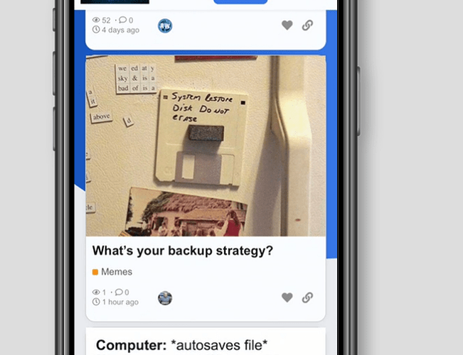

Salut,\n\nJ’adore ce composant de thème. Je l’utilise avec le populaire "Thème Air" et c’est génial.\n\nJ’ai un problème avec l’image d’aperçu mobile qui chevauche la bordure incurvée en haut du message, ce qui ne semble se produire que sur les navigateurs iPhone. Cela fonctionne parfaitement sur les versions Android et de bureau. Est-ce un problème avec ce composant ou quelque chose lié au thème ?\n\n
\n\nJ’espère que vous pourrez m’aider ?
3 « J'aime »
Ravi de voir que vous appréciez ! Je crains de ne pas pouvoir prendre en charge cela avec des thèmes tiers arbitraires. Vous devrez résoudre ce problème vous-même. Si vous avez besoin d’aide, publiez sur Marketplace. Je suggère de commencer par examiner l’inspecteur du navigateur.

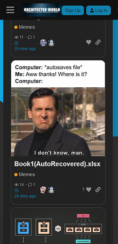

Avez-vous un lien public vers votre forum qui présente ce problème ? Je peux y jeter un œil.
3 « J'aime »
Merci, ce serait génial. Vous pouvez voir le problème de la miniature de l’iPhone ici : https://architected.world
Je me demandais aussi s’il y avait un moyen de désactiver le « nombre de vues » du sujet ? Désolé, je ne suis pas sûr de son nom, mais l’icône en forme d’œil avec le nombre qui compte les clics ?
Je n’ai pas les problèmes d’angle d’image sur mon ordinateur (vue mobile) ni sur mon téléphone Android.
Sur quels appareils rencontrez-vous le problème ?
Oui, c’est très simple avec CSS. Sur quelle(s) page(s) souhaitez-vous le masquer ?
4 « J'aime »
Merci beaucoup d’avoir jeté un coup d’œil. La capture d’écran dans le message précédent a été prise en sélectionnant un iPhone 12 (je pense) sur BrowserStack.com. Je peux reproduire le problème sur 3 iPhones différents. Ils vont de l’iPhone 11 au 13. En utilisant Safari, Firefox et Chrome.
Étrangement, lorsque j’utilise un iPad, cela fonctionne bien. Je pense que c’est parce qu’il affiche le site de bureau par défaut. Si vous le basculez en vue mobile à l’aide du menu latéral, le problème s’affiche également. Peut-être quelque chose à voir avec la façon dont WebKit affiche le site mobile ?
Concernant le nombre de vues, j’aimerais le supprimer de toutes les pages si possible.
