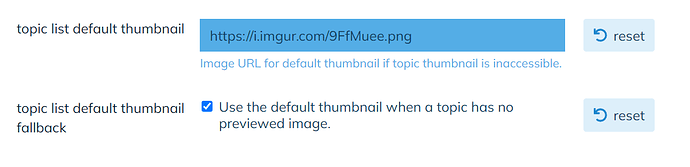

Elenco argomenti miniatura predefinita fallback non funziona più!
Sei sicuro che la richiesta non venga rifiutata? Ci sono errori nella console del browser?
Carica quell’immagine localmente e prova con un’immagine locale. In realtà non è mai stato pensato per funzionare con un’immagine remota. Se funziona, ottimo.
1 Mi Piace
Imgur consente l’incorporamento in quel modo?
3 Mi Piace

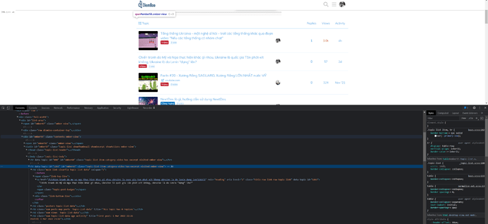

La uso da molto tempo senza problemi, ma quando il plug-in si è spostato su TC, il fallback della miniatura predefinita non funziona più.
Ora ho cambiato con un’immagine locale, ancora non funziona.
Sì!
Funziona per me. Fornisci eventuali errori della console.
Nessun errore della console appare:
