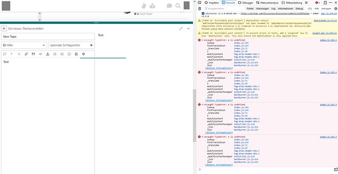

Por um motivo desconhecido, não conseguimos usar o menu pop-up da barra de ferramentas em nossa instância do Discourse. Espero que talvez alguém tenha uma ideia do que pode estar errado.
Estou falando deste menu quando você cria um novo tópico. Esta é uma captura de tela do meta.discourse.org:
No entanto, em nossa instância, agora parece assim:
(Esta barra também está carregando como a barra de carregamento no topo da página.)
bug toolbar
Também há um erro no console:

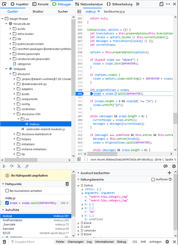

Quando coloco um ponto de interrupção no primeiro erro no console, obtenho isto:

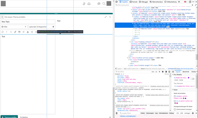

Aqui está o código nas ferramentas de desenvolvedor do meu navegador:

Em uma de suas capturas de tela, “scrollable post content” está causando problemas. E o repositório do GitHub diz “Este repositório foi arquivado pelo proprietário em 16 de novembro de 2021. Agora está somente leitura.”
Então, talvez você não tenha realmente desativado todos os componentes do tema?
