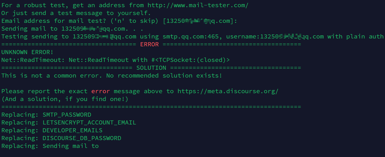

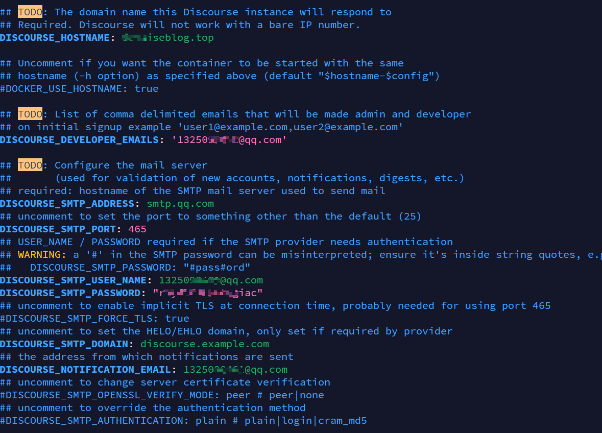

Hallo zusammen, ich bin heute auf ein neues Problem gestoßen. Nachdem ich die Installation gemäß der offiziellen Methode durchgeführt hatte, gelangte ich zur Registrierungsseite. Nach erfolgreicher Registrierung wird eine Bestätigungs-E-Mail gesendet. Mein Problem ist jedoch, dass ich keine Nachricht in meinem Posteingang erhalten habe und auch im Spam-Ordner nichts zu finden ist. Daher bin ich sehr verwirrt. Ich habe die von der offiziellen Seite vorgeschlagenen Methoden zur Fehlerbehebung befolgt, und zumindest beim Überprüfen der Protokolle wurden keine Fehler angezeigt. Deshalb frage ich hier alle, ob möglicherweise meine app.yml-Konfiguration fehlerhaft ist.
Außerdem habe ich ./discourse-doctor zur Überprüfung verwendet und festgestellt, dass tatsächlich ein Problem vorliegt, aber ich verstehe dieses Problem nicht ganz.

Blockiert Ihr VPS-Anbieter Port 465? Was ist, wenn Sie es mit Port 587 versuchen?
Haben Sie sich E-Mail-Fehlerbehebung bei einer neuen Discourse-Installation angesehen?
Die wahrscheinlichsten Probleme sind, dass der Port blockiert ist und Ihr Mailserver nicht für den Hostnamen konfiguriert ist, von dem aus Sie zu senden versuchen (normalerweise Ihre Forum-Domain).
Ich habe meine E-Mail-Adresse geändert, und diese E-Mail-Adresse war noch nie bei Discourse registriert. Ich habe es auf diese Weise gelöst.
