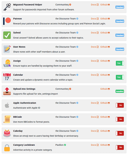

Когда можно будет устанавливать плагины напрямую из панели администратора?
У Discourse в планах добавить в следующем обновлении возможность установки плагинов напрямую из панели администратора? Как и с темами!

Определённо того стоит! Я могу представить множество сценариев использования, где «администратор сообщества» не обязательно является системным администратором.
Кстати (а это вообще слово?), я считаю, что в панели «Литеративные вычисления» от @pfaffman есть функция, позволяющая устанавливать плагины.Также посмотрите Rebuild the forum using code? — там что-то очень похожее.
Панель управления Communiteq предлагает нечто подобное на нашем тарифе Professional и выше :slight_smile:
