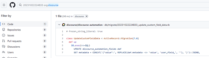

SELECT * FROM schema_migrations ORDER BY version DESC LIMIT 1;
Luego podrías buscarlo en Github para cruzar la referencia del commit…
por ejemplo, https://github.com/search?q=repo%3Adiscourse%2Fdiscourse+20231222030024&type=code
Navega por el archivo de migración y luego anota el commit cuando se agregó para confirmar la fecha, etc.

Sí, puedo ver la schema_migration máxima (incluso solo mirando el nombre de archivo de una copia de seguridad), pero revisé la tabla y solo tiene el valor de la fecha. No hay indicaciones de dónde provino.
Por ejemplo, el “bueno” es 20230823100627 y el sitio es 20231022224833. Ni siquiera puedo encontrar archivos para “20231022” en la carpeta post_migrate (o en cualquier otro lugar del repositorio).
Estoy seguro de que está justo delante de mí. Y sí, estoy revisando cambios pasados y correos electrónicos para intentar averiguar si puedo relacionar alguna acción después de agosto en la que una versión errónea podría haberse colado.

Tenemos una base de datos con todos los ID de migración para más de 400 complementos, por lo que podemos mapearlos fácilmente a un complemento. Este proviene de discourse-automation.

Y encontramos la pieza que faltaba mirando el sistema de archivos de la instancia.
La gente había estado mirando la automatización, pero en los otros entornos nunca la habían activado, por lo que estaba disponible en la lista de complementos y no se había realizado ningún cambio en el esquema. Así que, lejos de ser ideal, la pista para mí en este trabajo es revisar los repositorios de todos los complementos instalados, incluso si están deshabilitados, ya que tal vez se habilitaron en algún momento.

Por cierto, la búsqueda de Github es tu amiga aquí
Sí, finalmente lo descubrimos también al observar el tiempo de ejecución de la instancia en sí, pero lejos de ser lo ideal. Lección aprendida para un manual de operaciones si lo necesitamos. Simplemente no revisé el repositorio de automatización en la organización, ya que parecía estar deshabilitado y no había registro de que nadie lo usara. Mala suposición de mi parte.

Sí, estaba buscando en el propio repositorio de discourse en lugar de rastrear el mundo, ya que no estaba seguro de si aparecería. Buscar sin un ámbito es demasiado costoso, pero no salí a la organización para ver si había resultados para los esfuerzos oficiales de Discourse.
