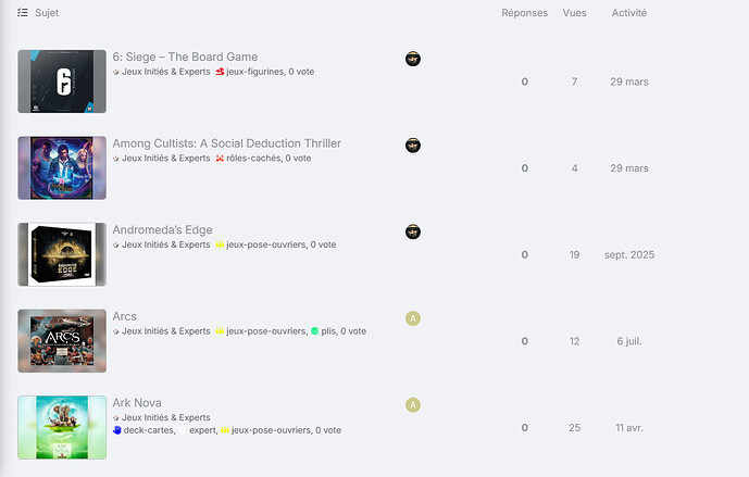

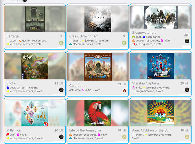

Talvez eu me tenha expressado mal por e-mail eu achava que manteríamos o mesmo visual dos tiles
categoria sem filtro
categoria com filtro
