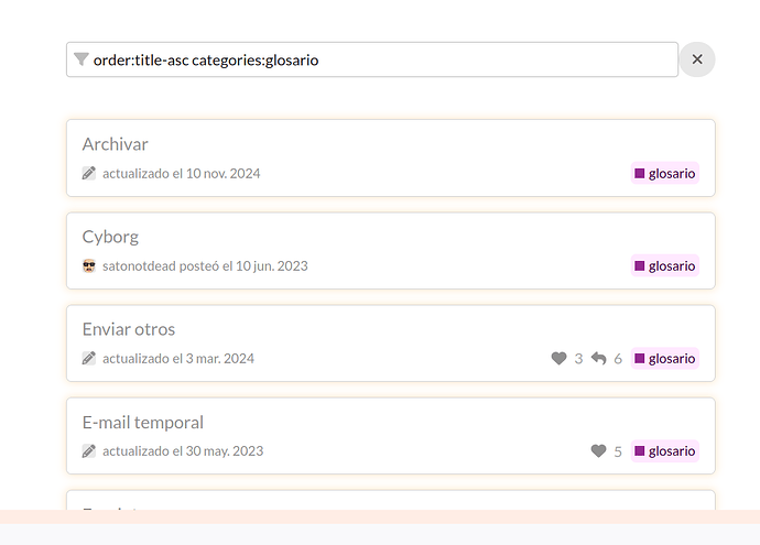

Mischfilter (Reihenfolge A-Z) mit Dokumentenansicht?
Ich frage mich, ob wir die Filter verwenden können, um eine Kategorie mit der Dokumentenansicht und A-Z (alphabetisch) anzuzeigen.\n\nWir haben ein Glossar, das die Themenansicht geordnet anzeigen soll :slight_smile: \n\nDerzeit ist die Filteransicht getrennt von den Dokumenten:\n\n
Ich habe am Ende eine eigene Theme-Komponente dafür verwendet:

Ich denke, der Code lässt sich sehr wahrscheinlich verbessern. Ich nehme Vorschläge und/oder PRs gerne an.
Hmm – leider erhalte ich beim Folgen des Links in deinem Beitrag einen 404-Fehler: https://github.com/somos-criptonautas/discourse-horizon-mod-nautas/blob/main/javascripts/api-initializers/init.gjs
Oh, sorry for that. I updated the url, it is internal and I am still working on it so please take it as experimental.
I remain attentive to any feedback, suggestion, or error you find if you look the code or try it! I know that is not the most elegant solution but it works for our use-case.
