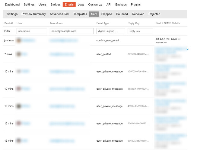

Der erste Ort, an dem Sie bei der Fehlerbehebung von E-Mail-Problemen nachschauen sollten, ist die Seite AdminE-MailsGesendet für Ihre Website (befindet sich unter .../admin/email/sent). Die Seite E-MailsGesendet in Discourse ist eine wertvolle Ressource für Administratoren, um die E-Mail-Funktionalität ihres Forums zu überwachen und zu beheben. Diese Seite bietet ein detailliertes Protokoll aller E-Mails, die erfolgreich von Ihrer Discourse-Instanz gesendet wurden.
Hier sind alle Informationen, die Sie auf dieser Seite über gesendete E-Mails finden können:
  • Gesendet am: Wie lange her die E-Mail gesendet wurde.
  • Benutzer: Der Benutzer, der die E-Mail erhalten hat.
  • Empfängeradresse: Die E-Mail-Adresse des Empfängers.
  • E-Mail-Typ: Der Typ der gesendeten E-Mail. Es könnte sich um eine Zusammenfassung, eine Mailingliste, einen von einem Benutzer erstellten Beitrag, eine private Nachricht eines Benutzers usw. handeln.
  • Antwort-Schlüssel: Eine eindeutige Kennung für jede gesendete E-Mail. Dieser Schlüssel stellt sicher, dass Discourse, wenn ein Benutzer auf eine Benachrichtigungs-E-Mail antwortet, die Antwort korrekt dem entsprechenden Beitrag und Benutzer zuordnen kann, sodass Benutzer direkt über ihre E-Mail an Forumdiskussionen teilnehmen können.
  • Beitrag: Die ID des Beitrags, aus dem die E-Mail generiert wurde. Wenn Sie auf diese ID klicken, werden Sie zum tatsächlichen Beitrag im Forum weitergeleitet.
  • SMTP-Details: Dieses Feld gibt die Antwort an, die vom SMTP-Server nach dem Versuch, die E-Mail zu senden, empfangen wurde. Eine Antwort 250 2.0.0 bedeutet, dass die E-Mail vom ersten E-Mail-Server zur Zustellung angenommen wurde (dem ausgehenden Relay).

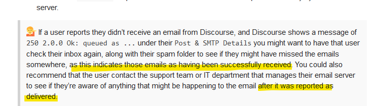

:information_source: Wenn ein Benutzer meldet, keine E-Mail von Discourse erhalten zu haben, und Discourse unter seinen Beitrag & SMTP-Details die Meldung 250 2.0.0 Ok: in Warteschlange als ... anzeigt, sollten Sie den Benutzer bitten, erneut seinen Posteingang sowie seinen Spam-Ordner zu überprüfen, um zu sehen, ob er die E-Mails möglicherweise übersehen hat. Dieser Status zeigt an, dass die E-Mail vom ersten Mailserver angenommen wurde, garantiert jedoch keine Zustellung an den endgültigen Posteingang. Die E-Mail kann weiterhin von nachfolgenden Servern gefiltert, verzögert oder verworfen werden.
Sie könnten auch empfehlen, dass der Benutzer das Support-Team oder die IT-Abteilung kontaktiert, die ihren E-Mail-Server verwaltet, um zu prüfen, ob ihnen bekannt ist, dass nach der Meldung in der Warteschlange etwas mit der E-Mail passiert. Wenn Sie Zugriff auf die Protokolle Ihres ausgehenden Mail-Servers haben (oder wenn Sie auf Discourse-gehosteter Infrastruktur laufen), können Sie die in den SMTP-Details angezeigte Warteschlangen-ID verwenden, um die Reise der E-Mail durch die Zustellkette nachzuverfolgen.

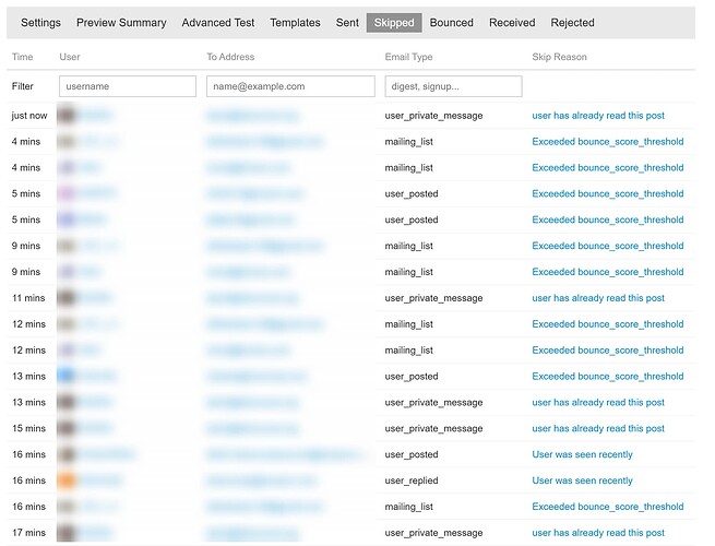

Auf der Seite .../admin/email/skipped Ihrer Website finden Sie die Seite Übersprungene E-Mails, auf der alle E-Mails aufgelistet sind, die Discourse aus verschiedenen Gründen nicht gesendet hat. Jede übersprungene E-Mail hat einen Überspringungsgrund, der neben ihr aufgeführt ist, und gibt Aufschluss darüber, warum die E-Mail nicht gesendet wurde.
Auf dieser Seite sind folgende Informationen zu übersprungenen E-Mails verfügbar:
  • Zeit: Das Datum und die Uhrzeit, zu der die E-Mail gesendet werden sollte, aber stattdessen übersprungen wurde.
  • Benutzer: Der Benutzer, der die E-Mail erhalten sollte.
  • E-Mail-Typ: Der Typ der übersprungenen E-Mail, z. B. Zusammenfassung, Mailingliste, von Benutzer erstellt, private Nachricht eines Benutzers usw.
  • Überspringungsgrund: Der Grund, warum die E-Mail übersprungen wurde. Häufige Gründe sind, dass der Benutzer auf der Website aktiv ist, der Benutzer einen Beitrag bereits gelesen hat oder der Benutzer die Schwelle für die Rückstoßpunktzahl überschritten hat.

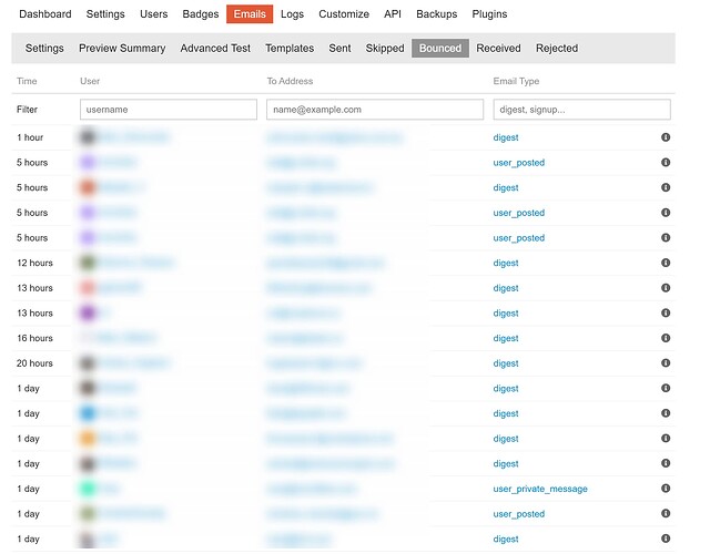

Die Seite für zurückgewiesene E-Mails befindet sich unter .../admin/email/bounced und bietet einen detaillierten Überblick über alle zurückgewiesenen E-Mails. Hier ist, was Sie auf dieser Seite in Bezug auf zurückgewiesene E-Mails sehen können:
  • Zeit: Das Datum und die Uhrzeit, zu der die E-Mail zurückgewiesen wurde.
  • E-Mail-Typ: Der Typ der übersprungenen E-Mail. Es könnte sich um eine Zusammenfassung, eine Mailingliste, einen von einem Benutzer erstellten Beitrag, eine private Nachricht eines Benutzers usw. handeln.

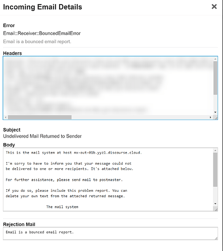

Auf der Seite Zurückgewiesen können Sie auf das :information_source: (i) Symbol klicken, um zusätzliche Details zu einer zurückgewiesenen E-Mail anzuzeigen:
Das Fenster Details zu eingehenden E-Mails enthält detaillierte Informationen über die zurückgewiesene E-Mail, und typischerweise bietet der Abschnitt Inhalt eine Erklärung dafür, warum die E-Mail zurückgewiesen wurde.
:information_source: Lesen Sie unbedingt die vollständigen Details zur zurückgewiesenen E-Mail hier! Die Feststellung, warum die betreffende E-Mail zurückgewiesen wurde, hilft dabei, die nächsten Schritte zu identifizieren.

Der unten stehende Teil besagt immer noch, dass 250 anzeigt, dass die andere Partei die E-Mail erhalten hat.
