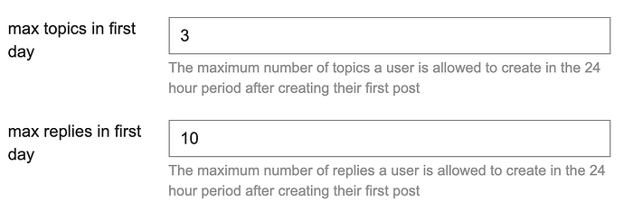

¿Intentaste hacerte pasar por ellos y probar por ti mismo después de revisar su actividad?
La descripción no establece explícitamente el límite “por día”, sino “en el período de 24 horas después de crear su primera publicación”. Puede ser ambiguo, pero mi inglés es lo que es… :thinking:

Solo para que conste, no creo que este sea el comportamiento habitual. Bloquear a alguien en TL0 no restringe la cantidad total de publicaciones que puede hacer en total.
Para que conste, no puedo replicar esto. :person_shrugging:
(Y los límites del primer día solo se aplican a los usuarios TL0 y TL1 durante las 24 horas posteriores a su primera publicación)
