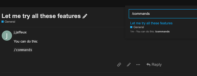

У меня не воспроизводится при поиске /commands:
Мы просто не нашли commands. Можно поспорить, что он должен находиться, но это не баг как таковой.

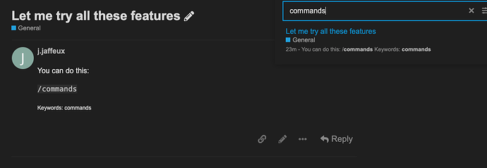

Один из приёмов, который можно использовать, — добавить ключевые слова в ваш пост:
<small>Ключевые слова: команды</small>
