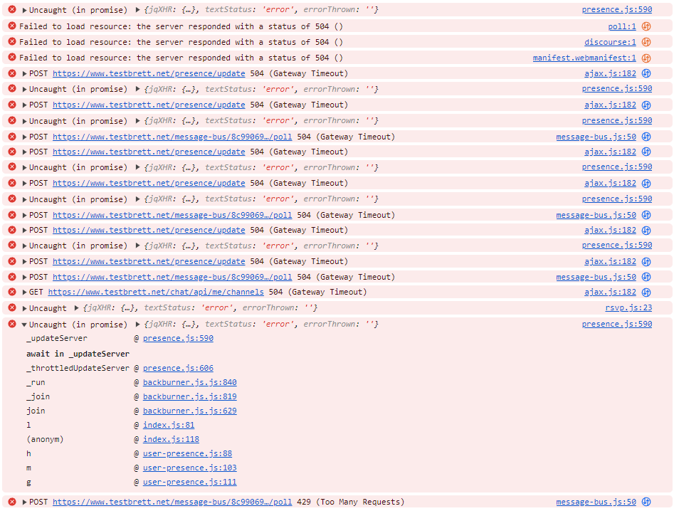

La mise à jour prend environ 20 minutes et la mise à jour de la progression se bloque (temporairement) à l'étape multisite:migrate
J’ai effectué la mise à jour hebdomadaire de notre site Discourse et j’ai constaté qu’au lieu de prendre les 1 à 2 minutes habituelles, il a fallu environ 20 minutes cette fois-ci. De plus, la mise à jour de progression a temporairement échoué avec des erreurs de délai d’attente dans la console Chrome à l’étape $ SKIP_POST_DEPLOYMENT_MIGRATIONS=1 bundle exec rake multisite:migrate (capture d’écran ci-dessous).
J’ai pu constater sur le serveur que quelque chose se passait (charge sur postmaster et occasionnellement sur ruby), et finalement les mises à jour de progression ont repris, mais dans l’ensemble, il semble y avoir un problème avec les migrations actuelles.
