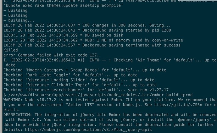

Quando aggiorno la versione di discourse da 2.8.0 a 2.9.0, viene sempre visualizzato questo errore.
Il sistema operativo è CentOS 8.0, 1C2G
Qualcuno può aiutarmi?
error.txt (3,3 KB)
error.txt (3,3 KB)

Penso che il codice di errore 137 sia dovuto a memoria insufficiente?

Se il tuo server non dispone di swap, cosa che puoi verificare sul tuo server eseguendo il comando free, allora potresti aggiungere lo swap invece di aggiornare il tuo server:
