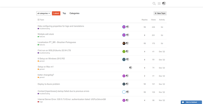

La homepage dell’istanza Discourse viene restituita, ma tutte le altre pagine non si caricano.
