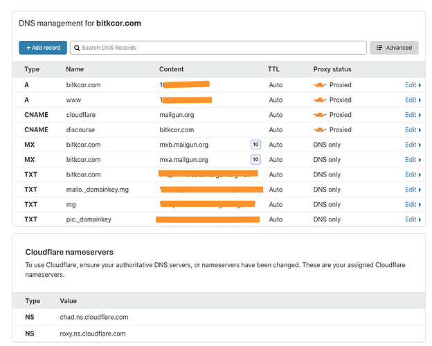

In qualche modo, qualcuno ha installato nginx sul tuo host. Dovresti rimuovere eventuali server web non necessari dal tuo VPS e poi seguire le istruzioni.
nginx è installato perché questo è un forum funzionante da alcuni anni. Sono stato in ritardo con Digital Ocean e il Droplet è stato spento. Dopo averlo riattivato, ricevo un errore 521 quando provo ad accedere all’indirizzo. Quando invece accedo tramite l’indirizzo IP, torno alla schermata di benvenuto.
La configurazione di Cloudflare non è stata modificata.
E i nameserver sono corretti su NameCheap.
Non ho apportato alcuna modifica da diversi mesi, quindi non so dove cercare.
Quindi avevi nginx installato ma non in esecuzione. Spegnere e riaccendere il Droplet ha riavviato il servizio, e ora blocca la porta web.
Dovresti davvero disinstallarlo, così non succederà ogni volta che il server si riavvia…
Qualcosa è cambiato? Quando l’ho configurato, la schermata di benvenuto di nginx faceva parte del processo di installazione. Pensavo che nginx fosse necessario per eseguire Discourse. Come si disinstalla?
