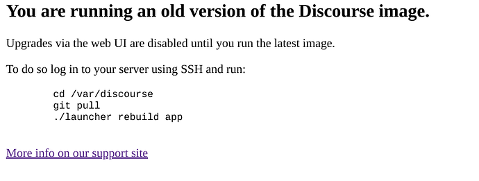

Upgrades über UI deaktiviert - und werden nach SSH-Upgrade nicht wieder aktiviert
Ich erhalte diese Meldung, wenn ich versuche, über die Benutzeroberfläche ein Upgrade durchzuführen:
Nach mehreren Git-Pulls und Neuerstellungen erhalte ich immer noch dieselbe Meldung. Irgendwelche Tipps?

Ja. Ich habe mir ein anderes Discourse angesehen, das ich betreibe und das schon etwas älter ist, ebenfalls auf master läuft und ebenfalls die gleiche Seite “Upgrades deaktiviert” anzeigt.
Allerdings ist ein weiteres Discourse, das ich Mitte 2022 eingerichtet habe, ebenfalls auf master und zeigt den Update-Bildschirm wie gewohnt an!

Vor dem Wechsel habe ich master getrackt und die Admin-Upgrade-Seite war tatsächlich deaktiviert.
Beim Wechsel zum Tracken von main und nach dem Rebuild kann ich bestätigen, dass die Admin-Upgrade-Benutzeroberfläche wieder normal funktioniert.
